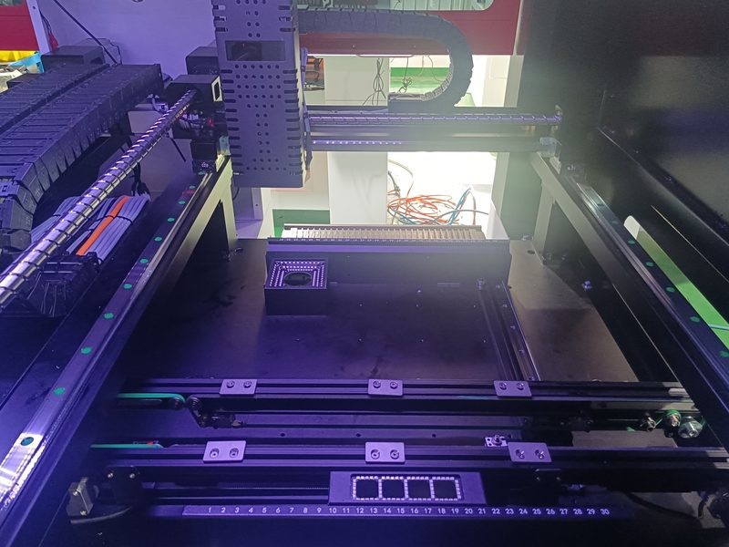

抛料率是衡量贴片机运行状态的重要指标。抛料率突然升高,不仅浪费物料、增加成本,也往往意味着设备或工艺存在隐患。遇到抛料率偏高,建议按「先易后难」的顺序逐项排查。
,检查吸嘴。吸嘴是否堵塞、磨损、型号是否匹配,是常见的原因。内孔堵塞会让真空吸力衰减,端面磨损会导致取料偏斜。建议清洗吸嘴并做端面放大检查,必要时更换。
贴片机抛料率高怎么办?常见原因与改善思路
第二,检查飞达与料带。送料步距是否准确、料带孔距是否匹配、压料盖是否松动、飞达齿轮是否磨损,都会影响取料位置。可以逐个飞达单独测试,定位问题飞达。
第三,检查视觉识别。相机镜头是否清洁、光源亮度是否正常、元件识别参数是否合适。小尺寸元件或反光元件,识别参数设置不当会造成误判抛料。
第四,检查真空与气路。真空压力是否达标、气路有无泄漏、过滤器是否堵塞。真空值不足时,设备可能吸起元件后又掉落,表现为随机抛料。
第五,检查程序与来料。元件坐标是否准确、元件库参数是否与实物一致、来料包装是否规范。来料变形、氧化或料带受潮,也会造成取料异常。
华维国创贴片机在运行中提供真空检测与抛料统计功能,便于快速定位异常环节;配合规范的吸嘴、飞达点检制度,多数抛料问题都可以在早期发现和处理。若抛料集中在某一站位或某一类物料,优先从该站位的飞达和吸嘴查起,通常能事半功倍。
