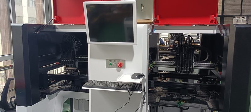

贴装头的贴装高度决定元件被放置到焊盘上的位置和压力。高度不准,可能出现压伤元件、贴装不实、元件偏移等问题。
校准意义:设备长期运行后,机械部件磨损、传感器漂移或更换部件后,贴装高度可能变化,需要校准恢复。
贴片机贴装头高度校准方法
校准方法:按设备手册进入校准程序,使用标准工具或测试板测量实际高度,调整参数或机械位置。不同设备的校准方式不同。
验证步骤:校准后做贴装测试,观察元件是否贴实、有无压痕;用标准板测量贴装位置和高度一致性。
注意事项:校准前确认设备水平、气源稳定;校准工具要准确;校准后记录参数。
日常检查:通过首件和抽检观察贴装效果;发现压伤或贴不实时,优先检查贴装高度。
华维国创提供设备校准与技术支持,建议工厂按厂家要求定期校准,并记录校准数据。贴装高度是精度的基础,校准到位才能保证贴装质量。
